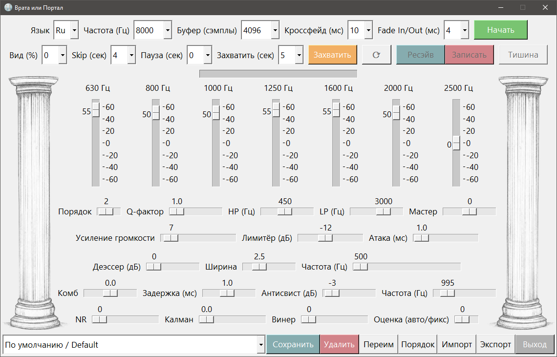

Версия 18.2
Добавлен выпадающий список "Skip (сек)".
Позволяет указать, сколько секунд аудиопотока следует пропустить перед началом захвата фрагмента для зацикливания с помощью кнопки "Захватить" (без запуска аудиопотока кнопкой "Начать").
На некоторых аудиосистемах (со встроенным шумоподавлением Realtek) может наблюдаться начальный период с более громким шумом, пока алгоритм шумоподавления не "адаптируется".
Эта настройка позволяет пропустить такой начальный "шумный" сегмент, чтобы в захваченный фрагмент попадал уже обработанный, более тихий звук.
По умолчанию 4 секунды, но оптимальное время может отличаться в зависимости от конкретной системы пользователя.
Рекомендуется проверить опытным путем, какое значение подходит лучше всего.
Подробнее в облаке
disk.yandex.ru/d/9pzudzIIpVQadA
Подробнее в облаке

Добавлен выпадающий список для выбора времени задержки фильтра "Антифаза".
Изначально параметр был фиксированным (0.4 мс), однако тестирование показало, что задержка в 0.8 мс также даёт интересный и полезный результат при обработке звука.
Подробнее в облаке
- Врата или Портал Gate or Portal - Безымянный.png (140.63 КБ) 31 просмотр
