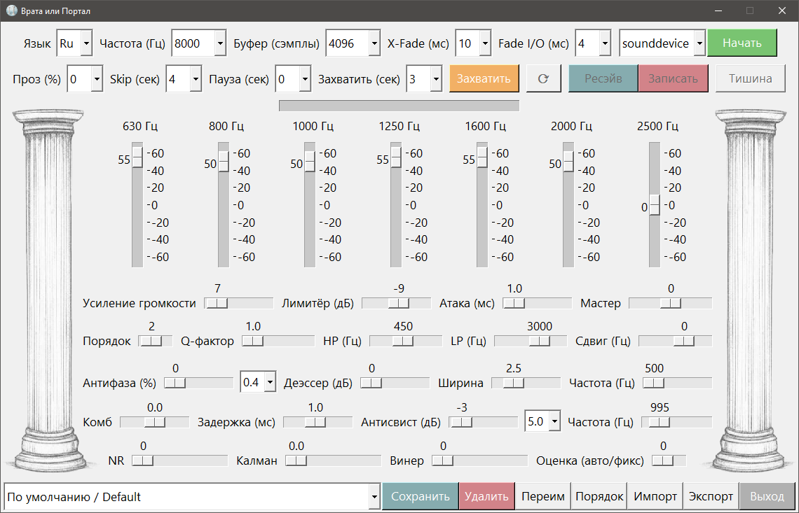

Добавлен выпадающий список "Skip (сек)".
Позволяет указать, сколько секунд аудиопотока следует пропустить перед началом захвата фрагмента для зацикливания с помощью кнопки "Захватить" (без запуска аудиопотока кнопкой "Начать").
На некоторых аудиосистемах (со встроенным шумоподавлением Realtek) может наблюдаться начальный период с более громким шумом, пока алгоритм шумоподавления не "адаптируется".
Эта настройка позволяет пропустить такой начальный "шумный" сегмент, чтобы в захваченный фрагмент попадал уже обработанный, более тихий звук.
По умолчанию 4 секунды, но оптимальное время может отличаться в зависимости от конкретной системы пользователя.
Рекомендуется проверить опытным путем, какое значение подходит лучше всего.

- Врата или Портал Gate or Portal - Безымянный.png (139.38 КБ) 159 просмотров

Re: Врата или Портал / Gate or Portal
Обновлена версия 18.2 / Updated version 18.2
Исправление:
Теперь значение, установленное в выпадающем списке "Skip (сек)", применяется только в том случае, если захват инициируется без предварительного запуска основного аудиопотока кнопкой "Начать".
Если основной аудиопоток уже был запущен кнопкой "Начать", захват начинается немедленно, игнорируя значение "Skip (сек)", как и предполагалось изначально.
Это предотвращает ненужный пропуск аудио, когда система уже "прогрета".

Исправление:
Подробнее в облаке
disk.yandex.ru/d/9pzudzIIpVQadA

В некоторых случаях, при определенных настройках силы эффекта (например, 50%), фильтр может помочь акцентировать тихие, аномальные речевые компоненты на фоне шума.
Подробнее в облаке
- Врата или Портал Gate or Portal - Безымянный.png (140.15 КБ) 128 просмотров
- Сообщения: 35
- Зарегистрирован: 30 апр 2025, 19:31
Обновлена версия 19.1
Добавлен выпадающий список для выбора времени задержки фильтра "Антифаза".
Изначально параметр был фиксированным (0.4 мс), однако тестирование показало, что задержка в 0.8 мс также даёт интересный и полезный результат при обработке звука.
Подробнее в облаке
Подробнее в облаке
- Врата или Портал Gate or Portal - Безымянный.png (140.63 КБ) 126 просмотров
- Сообщения: 35
Версия 20
Для более эффективного подавления нежелательных резонансных частот (свиста) в фильтр "Антисвист" добавлен выпадающий список выбора его ширины (Q-фактора).
Улучшена логика, отвечающая за кроссфейд (плавное сведение аудио-блоков) и короткие плавные входы/выходы (fade in/out) по краям каждого обрабатываемого аудио-блока.
Теперь гарантируется правильное и плавное соединение самого первого аудио-фрагмента со вторым.
В предыдущей версии на этом стыке мог возникать щелчок, разрыв или отсутствие ожидаемого кроссфейда.
Косинусоидальные фейды обеспечивают намного более гладкое и естественное на слух изменение громкости по сравнению с линейными.
Благодаря нулевой производной на краях (плавное начало и конец изменения громкости), косинусоидальная кривая минимизирует риск возникновения щелчков или других нежелательных артефактов на границах аудио-блоков, где применяются эти короткие переходы.
Подробнее в облаке
Подробнее в облаке
- Врата или Портал Gate or Portal - Безымянный.png (141.27 КБ) 73 просмотра
- Сообщения: 35
Версия 29
Добавлен выпадающий список для выбора аудиодвижка: SoundDevice (используемый ранее) и новый SoundCard.
Шумоподавление звуковой карты Realtek работает эффективнее при использовании SoundCard, что значительно снижает фоновый шум и потенциально улучшает разборчивость аномальных голосов (EVP).
При использовании SoundCard могут наблюдаться негромкие постоянные щелчки, решение этой проблемы пока не найдено.
Важное примечание по совместимости SoundCard
Аудиопоток может не запуститься при использовании движка SoundCard, если в Windows устройством вывода по умолчанию выбраны стандартные Динамики (Realtek High Definition Audio).
Для работы SoundCard необходимо временно изменить устройство вывода звука по умолчанию в настройках Windows.
Выберите любое другое доступное устройство, например:
1. Динамики монитора (подключенного через HDMI или DisplayPort)
2. USB-колонки, которые передают звук по USB (а не просто питаются от него)
3. Внешняя USB-звуковая карта (например, DEXP 3D (~300 руб. в ДНС))
Программа теперь запоминает последнюю выбранную частоту дискретизации и восстанавливает её при следующем запуске.
Если вы заметите какие-то ошибки или недоработки, пожалуйста, свяжитесь со мной.
Подробнее в облаке
Подробнее в облаке
- Врата или Портал Gate or Portal - Безымянный.png (141.53 КБ) 63 просмотра
- Сообщения: 35
Обновлена версия 29
В функцию остановки воспроизведения захваченных аудиофрагментов добавлен вызов сборщика мусора gc.collect().
Программа использует gc.disable() для отключения автоматической сборки мусора, чтобы обеспечить плавное воспроизведение звука без задержек.
Однако это означает, что память от больших объектов (таких как захваченный аудиофрагмент) не освобождается автоматически, когда объект становится ненужным.
Без этого исправления, при многократном захвате и остановке аудиоциклов, потребление оперативной памяти программой постоянно росло, что могло привести к замедлению работы или сбою.
Теперь, при остановке цикла, память от аудиофрагмента освобождается немедленно, что делает программу более стабильной при длительном использовании.
Подробнее в облаке
Подробнее в облаке
- Сообщения: 35
Обновлена версия 29
Теперь порог лимитера, установленный на слайдере, соответствует уровню сигнала в итоговой записи.
Подробнее в облаке
Подробнее в облаке
- Сообщения: 35
Обновлена версия 29
Устранена ошибка, из-за которой в сохраненных аудиофрагментах возникал щелчок на стыке при воспроизведении.
Подробнее в облаке
Подробнее в облаке
- Сообщения: 35
Обновлена версия 29
Устранена проблема, из-за которой аудиодвижок SoundCard не выводил звук на стандартном устройстве по умолчанию в Windows (например, Динамики (Realtek High Definition Audio)).
Больше не нужно менять устройство вывода звука в настройках Windows для работы SoundCard.
Подробнее в облаке
Подробнее в облаке
- Сообщения: 35
Версия 38
Добавлена функция — Сдвиг (Гц).
Позволяет смещать весь частотный спектр аудиосигнала вверх или вниз, что может кардинально изменить звуковую картину и помочь в обнаружении и разборе аномальных голосов (EVP).
Использование небольших отрицательных значений (например, от -100 до -200 Гц) может "замедлить" быстрые голоса.
Делает их тон ниже, что может улучшить восприятие и разборчивость.
В некоторых случаях экстремальные отрицательные значения (например, -1000 Гц) могут помочь "вытянуть" скрытые речеподобные компоненты из фона, который на первый взгляд кажется лишь шумом.
Этот эффект может проявить то, что было полностью замаскировано в исходном сигнале.
Положительные значения (например, 250 - 400 Гц) могут быть полезны для отсечения низкочастотного гула, позволяя сконцентрироваться на речевом диапазоне и улучшить общую четкость потенциальных сообщений.
Подробнее в облаке
Подробнее в облаке
- Врата или Портал Gate or Portal - Безымянный.png (141.98 КБ) 6 просмотров
