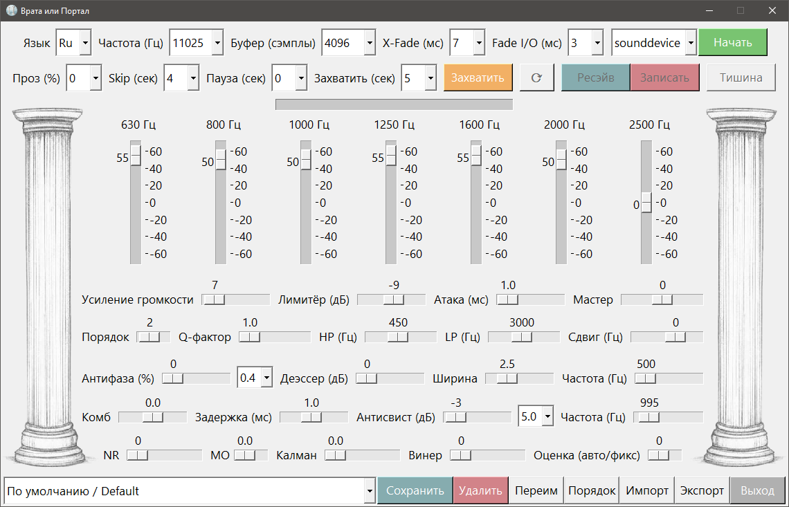

Версия 18.2
Добавлен выпадающий список "Skip (сек)".
Позволяет указать, сколько секунд аудиопотока следует пропустить перед началом захвата фрагмента для зацикливания с помощью кнопки "Захватить" (без запуска аудиопотока кнопкой "Начать").
На некоторых аудиосистемах (со встроенным шумоподавлением Realtek) может наблюдаться начальный период с более громким шумом, пока алгоритм шумоподавления не "адаптируется".
Эта настройка позволяет пропустить такой начальный "шумный" сегмент, чтобы в захваченный фрагмент попадал уже обработанный, более тихий звук.
По умолчанию 4 секунды, но оптимальное время может отличаться в зависимости от конкретной системы пользователя.
Рекомендуется проверить опытным путем, какое значение подходит лучше всего.

Версия 38
Добавлена функция — Сдвиг (Гц).
Позволяет смещать весь частотный спектр аудиосигнала вверх или вниз, что может кардинально изменить звуковую картину и помочь в обнаружении и разборе аномальных голосов (EVP).
Использование небольших отрицательных значений (например, от -100 до -200 Гц) может "замедлить" быстрые голоса.
Делает их тон ниже, что может улучшить восприятие и разборчивость.
В некоторых случаях экстремальные отрицательные значения (например, -1000 Гц) могут помочь "вытянуть" скрытые речеподобные компоненты из фона, который на первый взгляд кажется лишь шумом.
Этот эффект может проявить то, что было полностью замаскировано в исходном сигнале.
Положительные значения (например, 250 - 400 Гц) могут быть полезны для отсечения низкочастотного гула, позволяя сконцентрироваться на речевом диапазоне и улучшить общую четкость потенциальных сообщений.
Подробнее в облаке
disk.yandex.ru/d/9pzudzIIpVQadA

Версия 47
Интегрирован морфологический фильтр MO "Morphological Opening".
Его основная задача — удаление коротких, резких пиков и импульсного шума из сигнала, при этом стараясь минимально затрагивать основную часть звука.
MO может служить альтернативой традиционному шумоподавителю (NR) и фильтру Винера.
Благодаря своей способности "сглаживать" резкие пики, фильтр также может быть эффективен для подавления некоторых видов свиста и высокочастотных артефактов, которые часто мешают анализу.
В некоторых случаях он может более деликатно очистить запись от щелчков и статического "треска".
Подробнее в облаке
