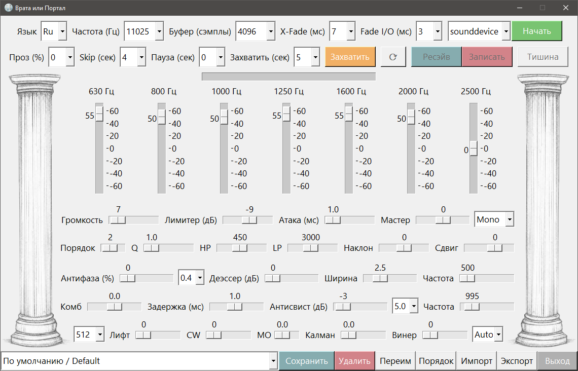

Версия 74
Добавлен выпадающий список для кепстрального лифтеринга "Лифт".
Позволяет изменять размер окна анализатора спектра.
Простыми словами, он влияет на то, насколько детально программа "вглядывается" в аудиосигнал для отделения шума от полезной информации.
Чтобы добиться максимальной чёткости и разборчивости аномальной речи, оптимальные значения рекомендуется подбирать экспериментальным путём.
Это касается абсолютно всех регуляторов в программе.
Ключ к успеху — в терпеливом экспериментировании и подборе комбинации параметров для вашего конкретного аудиоматериала.
Подробнее в облаке

Версия 83
Теперь при каждом запуске программа будет проверять наличие новой версии.
Как это работает:
1. Программа обращается в облако по адресу: https://disk.yandex.ru/d/9pzudzIIpVQadA
2. Сравнивает номер версии из названия папки, в которой находится ваша программа, с последней версией, доступной в облаке.
3. Если в облаке версия новее, вы увидите уведомление с предложением открыть страницу загрузки.
4. Уведомление для каждой новой версии показывается один раз.
Вы получите новое уведомление, когда в облаке появится следующая, еще более новая версия.
Для корректной работы проверки папка с программой (в которую вы распаковали архив) должна содержать номер версии в названии, например: Gate or Portal 74
Подробнее в облаке

Версия 92
Интегрирован фильтр "Наклон".
Позволяет в реальном времени изменять баланс между низкими и высокими частотами, не меняя и не сдвигая их.
Отрицательные значения усиливают низкие частоты (басы), делая звук более "глухим" и "теплым".
Одновременно ослабляются высокие частоты, что помогает бороться с шипением.
Положительные значения усиливают высокие частоты, делая звук более "ярким" и "четким".
Одновременно ослабляются низкие частоты, что помогает убрать гул.
Аномальные голоса могут проявляться в разных частотных диапазонах.
Некоторые — как низкий мужской рокот, другие — как высокий женский или детский шепот.
С помощью "Наклона" можно подобрать такой тембр, при котором конкретный голос станет максимально разборчивым.
Подробнее в облаке

Версия 101
Удалён ресурсоёмкий шумоподавитель NR, который "замыливал" аномальную речь.
Вместо него интегрирован более продвинутый и быстрый алгоритм, получивший название CW (Cepstral Wiener).
Чем CW отличается от шумоподавителя Лифт?
Оба алгоритма используют кепстральный анализ для оценки фонового шума, но применяют разные подходы для его удаления.
Лифт (Cepstral Liftering): Это метод спектрального вычитания.
Он определяет огибающую шума и напрямую вычитает её из спектра сигнала.
Это эффективно, но на высоких значениях может приводить к появлению артефактов или некоторому ослаблению полезного сигнала.
CW (Cepstral Wiener): Это метод статистической фильтрации.
Он не просто вычитает шум, а восстанавливает сигнал.
Для каждой частотной составляющей он оценивает соотношение "сигнал/шум" и интеллектуально решает, насколько её ослабить.
Общий контроль для Лифта и CW
Для более гибкой настройки оба алгоритма, Лифт и CW, используют общий выпадающий список (расположенный слева от слайдера Лифт).
Этот список изменяет размер окна анализатора спектра (N-FFT).
Подробнее в облаке

Версия 110
Вместо фильтра Калмана интегрирован CSG (Cepstral Spectral Gate).
CSG использует кепстральный анализ для оценки шума (как "Лифт" и "CW"), но применяет принципиально иной, более хирургический подход к его удалению.
В отличие от других методов, CSG не пытается "восстановить" или "изменить" полезный сигнал.
Он работает по принципу "всё или ничего" для каждой частотной составляющей.
Для каждой частоты устанавливается порог, если сигнал на этой частоте превышает порог, он пропускается абсолютно нетронутым.
Если сигнал ниже порога, он ослабляется до заданного уровня.
Чем CSG лучше фильтра Калмана для задач ЭГФ
Фильтр Калмана — это predictive-фильтр.
Он пытается предсказать, каким должен быть следующий сэмпл сигнала, и убрать всё, что не соответствует его "модели".
Это хорошо работает для предсказуемых сигналов, но аномальная, искаженная речь ЭГФ часто не вписывается в эту модель.
В результате Калман мог принять слабый, но важный аномальный голос за ошибку предсказания и "замылить" или полностью удалить его.
CSG (Спектральный Гейт), напротив, агностик к природе сигнала.
Ему неважно, насколько "странно" или "искаженно" звучит голос, он принимает решение исключительно на основе громкости.
Если аномалия хотя бы немного превышает фон на своих частотах, CSG сохранит её в первозданном виде, очистив только тишину вокруг.
Общий контроль для Лифта, CSG и CW
Для более гибкой настройки, алгоритмы используют общий выпадающий список (расположенный слева от слайдера Лифт).
Подробнее в облаке
